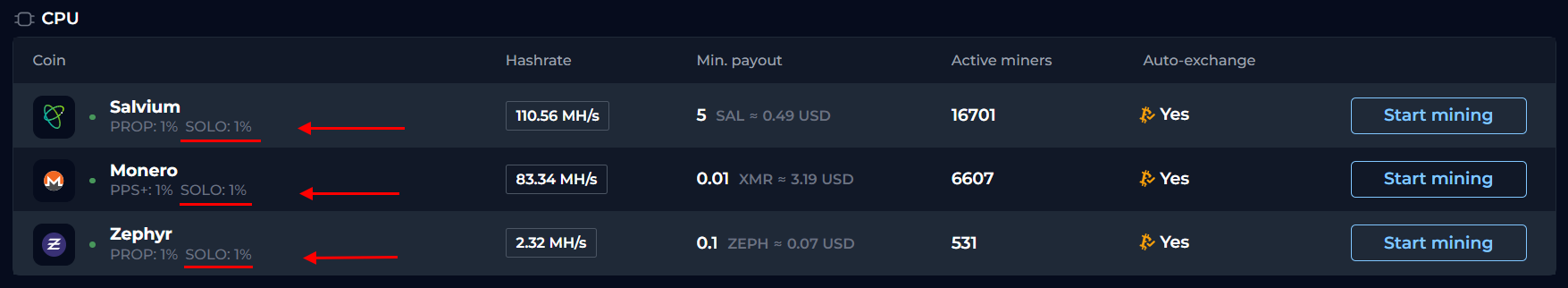

Якщо ви хочете випробувати удачу, або у вас велика обчислювальна потужність, ви можете майнити в СОЛО на пулі Криптекс!
Виберіть монету на пулі, на якій є SOLO майнінг,

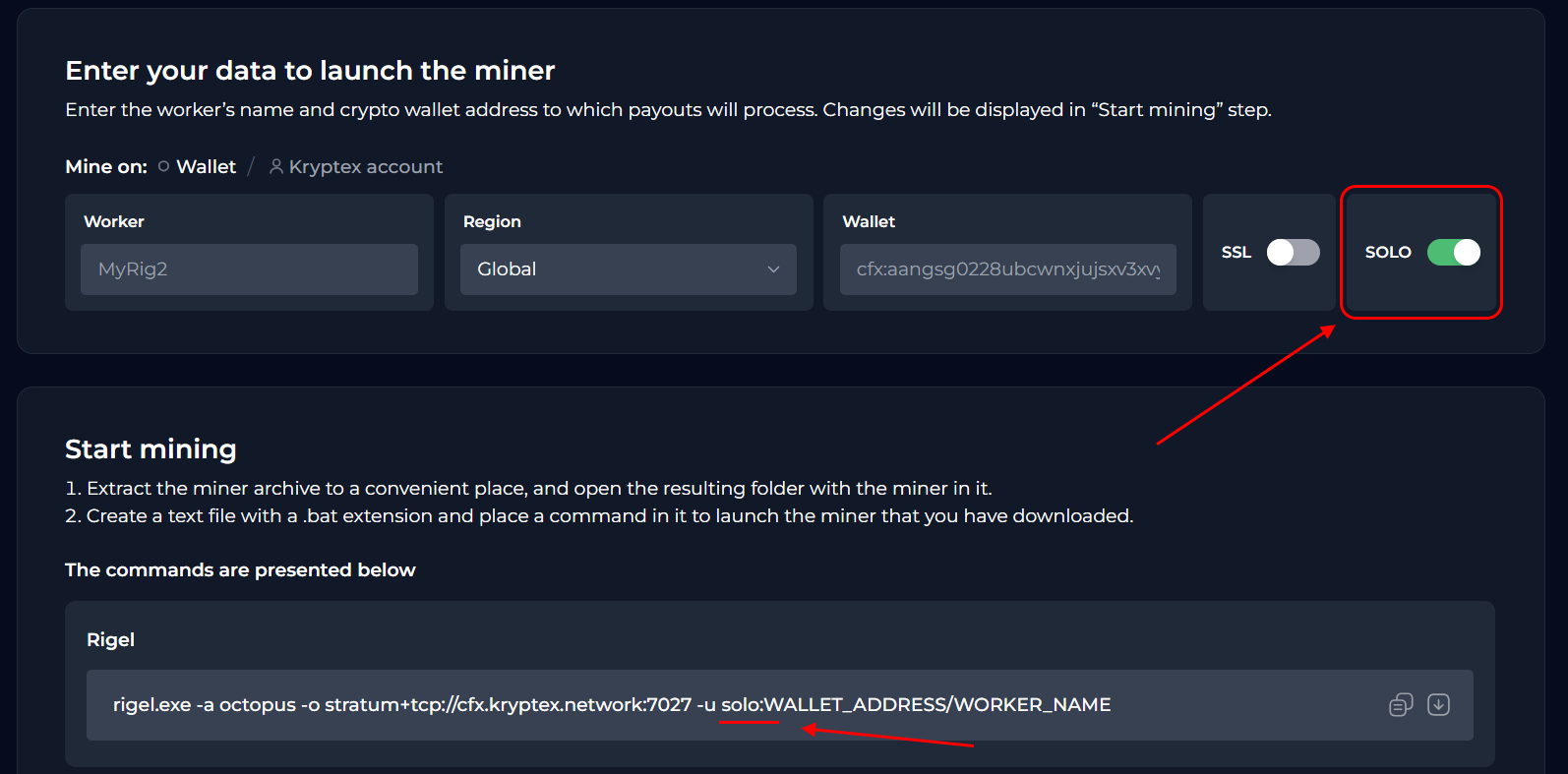

Допишіть до вашої адреси гаманця префікс
solo:, щоб вийшлоsolo:wallet_address,
Почніть майнити на пулі. Ваш воркер на пулі відображатиметься з бейджиком
solo,Якщо ви знайдете блок, ви отримаєте всю нагороду блоку на ваш баланс.

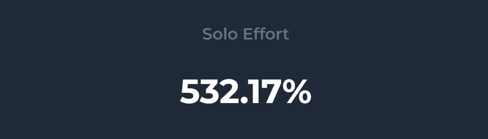

Чому Effort може сягати 200% і більше?
Майнінг це складний обчислювальний процес, у якому пошук блоків може змінюватись за рівнем успіху.
Ви можете знайти 5 блоків зі значенням успіху менше 50%, а потім знайти наступний блок зі значенням успіху 500%. Згодом, середнє значення успіху буде прямувати до 100%.
Цей аспект майнінгу залежить виключно від удачі, ніхто і ніщо не може на це вплинути.
