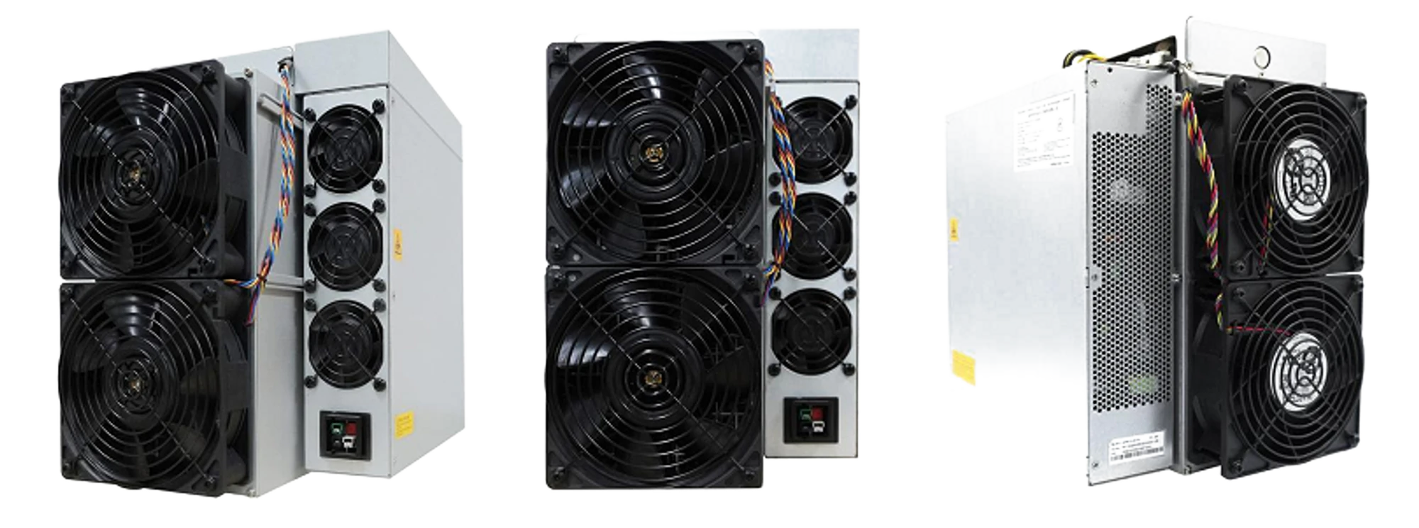

Antminer AL1, AL1 Pro — Características y Tamaño
| Modelo | Algoritmo | Moneda | Hashrate | Consumo | Dimensiones | Peso |
| AL1 | Blake3 | ALPH | 15.6 Th/s (±5%) | 3510 Watt (±5%) | 37 х 29 х 19,5 cm | 13,2 kg |
| AL1 Pro | Blake3 | ALPH | 16.6 Th/s (±5%) | 3730 Watt (±5%) | 40 х 29 х 19,5 cm | 13,6 kg |
Hashrate de Antminer AL1, AL1 Pro
El ASIC Antminer AL1 puede alcanzar 15.6 Th/s (±5%) en el algoritmo Blake3 (Alephium), lo que equivale al hashrate de 43 Goldshell AL BOX, consumiendo 2 veces menos electricidad — solo 3510 vatios frente a 7740 vatios.
El ASIC Antminer AL1 Pro puede alcanzar 16.6 Th/s (±5%) en el algoritmo Blake3 (Alephium), consumiendo 3730 vatios.

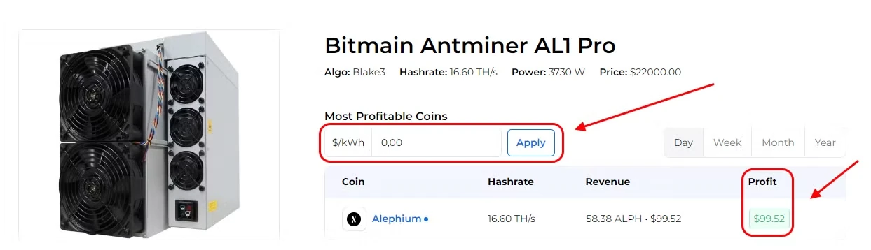

Rentabilidad de Antminer AL1, AL1 Pro
Actualmente, la rentabilidad diaria de Bitmain Antminer AL1 es de aproximadamente ~93,5$, y la de Bitmain Antminer AL1 Pro es de aproximadamente ~99,5$ sin incluir los costos de electricidad.
Recomendamos verificar la rentabilidad actual en nuestro calculador de minería, donde también puedes calcular la rentabilidad incluyendo tus costos de electricidad.
Verifica la rentabilidad del ASIC Antminer AL1 Pro en el calculador de minería.

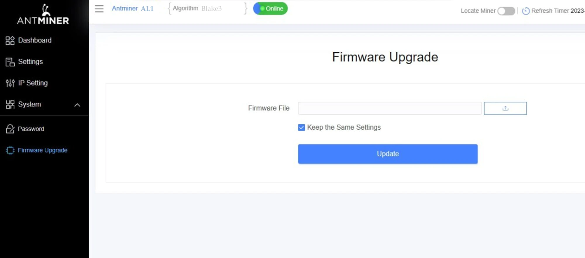

Actualización de Firmware de Antminer AL1, AL1 Pro
Si es necesario, puedes actualizar o cambiar el firmware tú mismo, para esto:
- Ve al sitio web del fabricante y descarga el firmware necesario: https://shop.bitmain.com/support/download
- Abre la página para actualizar “Actualización de Firmware”, selecciona la actualización descargada.
- Actualiza y reinicia tu ASIC según las instrucciones del desarrollador.
