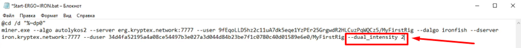

GMiner
Укажите аргумент в любой части бат-файла, или в дополнительных настройках майнера HiveOS/RaveOS, в формате: --dual_intensity 2
Где --dual_intensity — это аргумент, а 2 — значение аргумента.
Значения аргумента указываются через пробел для каждой видеокарты, или единожды, сразу для всех видеокарт.
Пример для нескольких видеокарт: --dual_intensity 2 3 2 5
Допустимый диапазон значений --dual_intensity для GMiner от 0 до 128, с шагом в 0.1.
Вы можете указывать значение до десятых, например --dual_intensity 4.8.

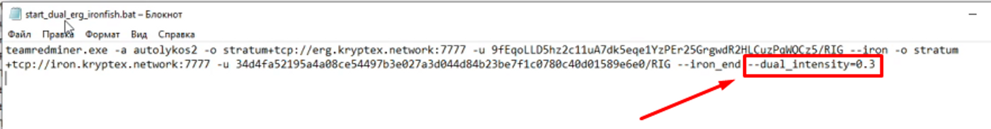

TeamRedMiner
Укажите аргумент в любой части бат-файла, или в дополнительных настройках майнера HiveOS/RaveOS, в формате: --dual_intensity=0.3
Где --dual_intensity= — это аргумент, а 0.3 — значение аргумента.
Значения аргумента указываются через запятую для каждой видеокарты, или единожды, сразу для всех видеокарт.
Пример для нескольких видеокарт: --dual_intensity=0.1,0.2,0.1,0.3
Допустимый диапазон значений --dual_intensity для TeamRedMiner от 0.1 до 1.0, с шагом в 0.1.

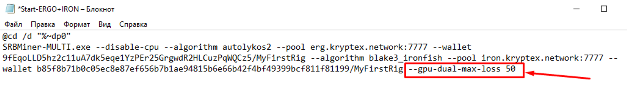

Настройка --gpu-dual-max-loss в SRBMiner
Аргумент --gpu-dual-max-loss аналог аргумента --dual_intensity, и применяется в SRBMiner для регулирования допустимой потери хешрейта (в %) на первой монете при автоматической калибровке дуал-майнинга.
Принцип работы такой-же: чем выше значение --gpu-dual-max-loss — тем больше хешрейт на второй монете и тем меньше хешрейт на первой.
Укажите аргумент в любой части бат-файла, или в дополнительных настройках майнера HiveOS/RaveOS, в формате: --gpu-dual-max-loss 50.
Где --gpu-dual-max-loss — это аргумент, а 50 — значение максимально допустимой потери хешрейта на основной монете, в процентах.
Пример для нескольких видеокарт: --gpu-dual-max-loss 50,55,60,45
Допустимый диапазон значений --gpu-dual-max-loss для SRBMiner от 0 до 95, с шагом в 1.

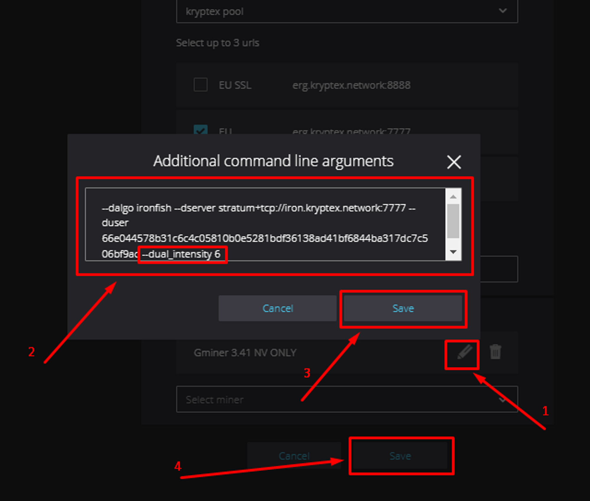

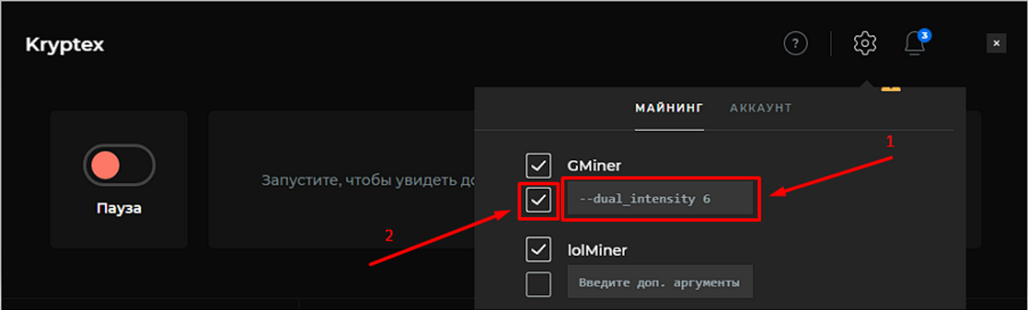

Настройка --dual_intensity в приложении Kryptex
Пошаговая настройка --dual_intensity в приложении Kryptex:
  1. Остановите майнинг.
  2. Откройте настройки Криптекса → “Майнинг”.
  3. Найдите нужный майнер в списке, укажите аргумент --dual_intensity с нужным значением в поле для аргументов;
  4. Поставьте галочку рядом с полем аргументов майнера для применения настроек.
  5. Готово! Запускайте майнинг и получайте желаемые результаты интенсивности дуал майнинга.
Важно! Если вы указываете аргумент для GMiner, то необходимо между аргументом и значением ставить пробел. Если для TeamRedMiner, то необходимо использовать знак =.

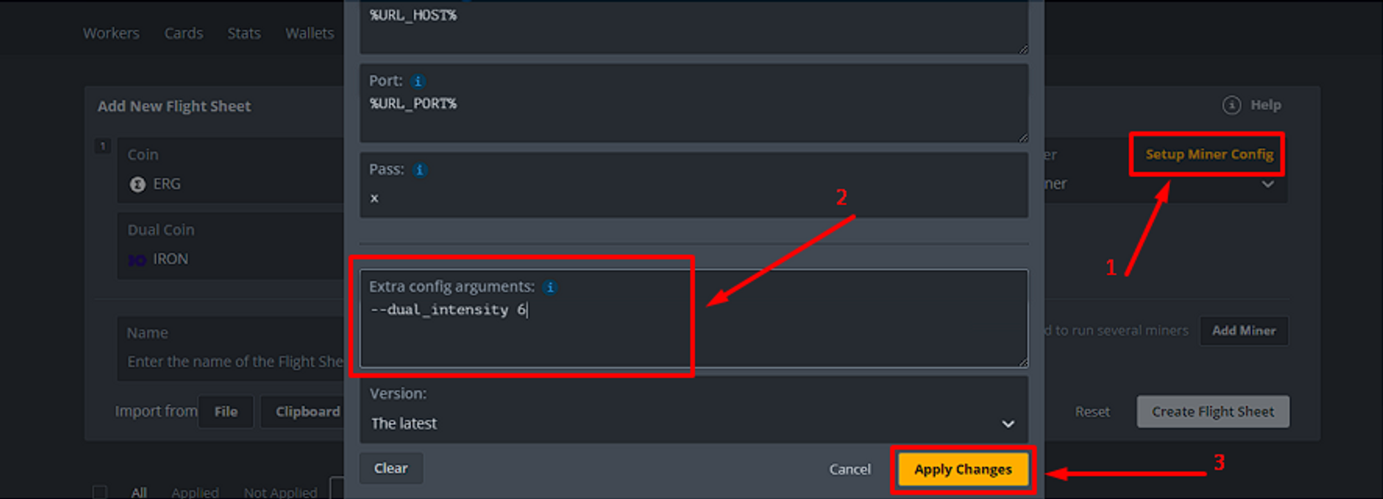

Настройка --dual_intensity в HiveOS
Пошаговая настройка --dual_intensity в HiveOS:
  1. Создайте полетный лист для дуал-майнинга;
  2. Откройте настройки майнера → “Setup Miner Config”;
  3. Пропишите в поле “Extra config arguments” аргумент --dual_intensity с нужным значением;
  4. Сохраните изменения → “Apply Changes”.
  5. Готово! Запускайте майнинг и получайте желаемые результаты интенсивности дуал майнинга. Может потребоваться перезагрузка фермы.
