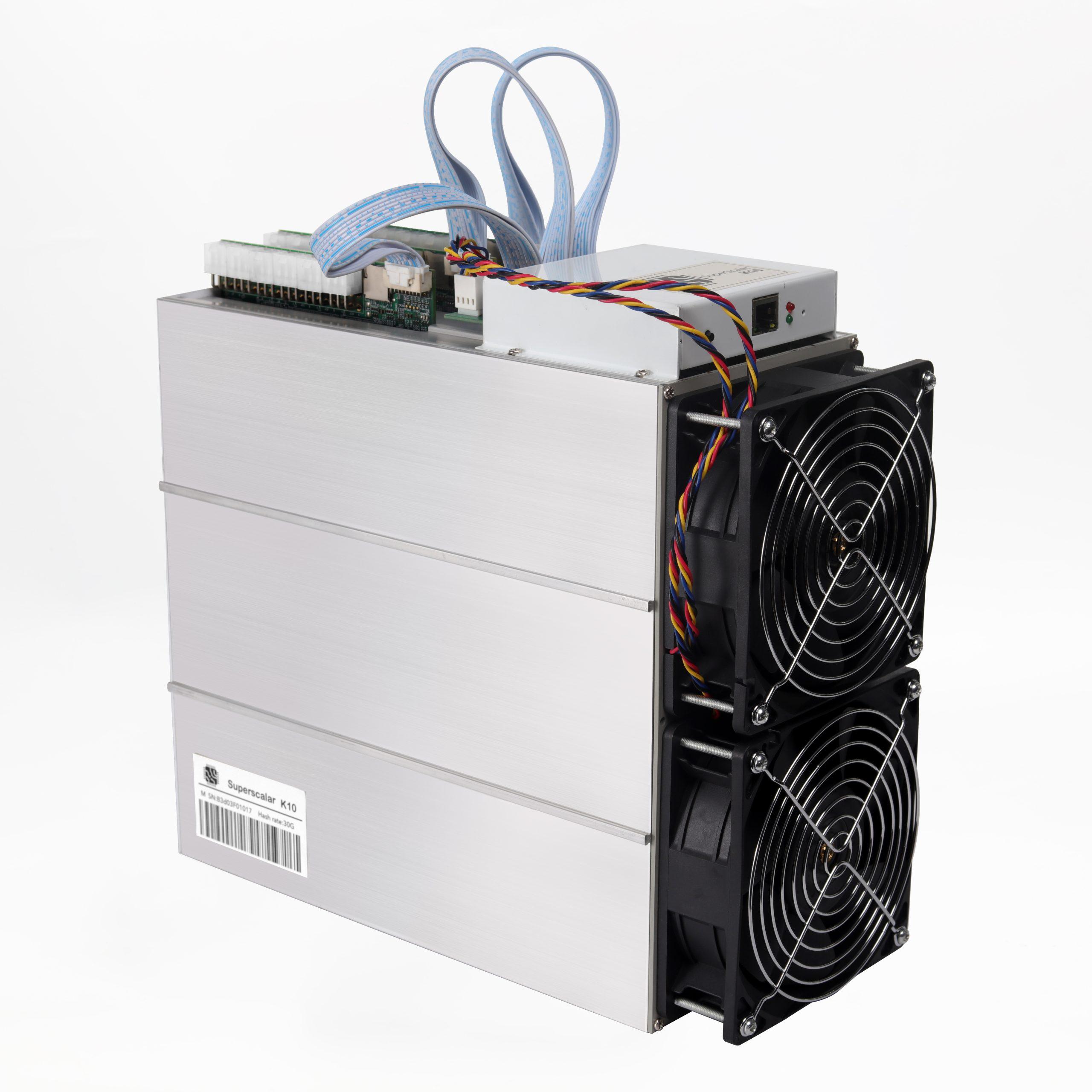

SuperScalar FPGA — Характеристики
| Модель | Монета | Хешрейт | Потребление | Размеры (см) | Вес |
| FPGA K10 | KAS, ALPH | KAS — 38.4 Gh/s ALPH — 54.7 Gh/s | 1800 — 2600 Ватт (±10%) | 40 x 40 x 25 | 10 кг |
Хешрейт SuperScalar K10
Хешрейт FPGA (ПЛИС) SuperScalar может варьироваться в зависимости от разгона, алгоритма и модели.
SuperScalar K10 на оптимальных настройках выдаёт хешрейт в 54.7 Gh/s на алгоритме Alephium (ALPH), что соответствует мощности 27-ти видеокарт Nvidia RTX 3080, потребляя в 3 раза меньше — 2,5 кВт против 7,3 кВт .

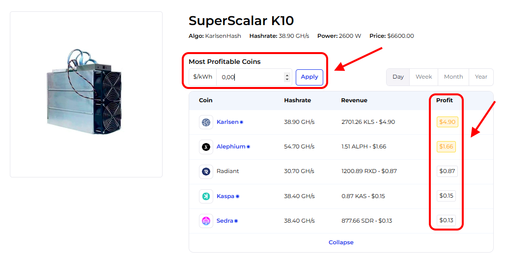

Доходность SuperScalar K10
На текущий момент, доходность FPGA SuperScalar составляет около 5$ в день, в зависимости от алгоритма, и без учёта затрат на электроэнергию.
Мы рекомендуем проверить фактическую доходность в нашем калькуляторе майнинга, где вы так же сможете посчитать доходность с учётом ваших тарифов на электроэнергию.
| Модель | Монета | Хешрейт | Потребление | Доход без Э/Э |
| FPGA K10 | KAS, ALPH | KAS — 38.4 Gh/s ALPH — 54.7 Gh/s | 1800 — 2600 Ватт (±10%) | ~5 $ в день |
Посчитать доходность FPGA SuperScalar на калькуляторе майнинга.

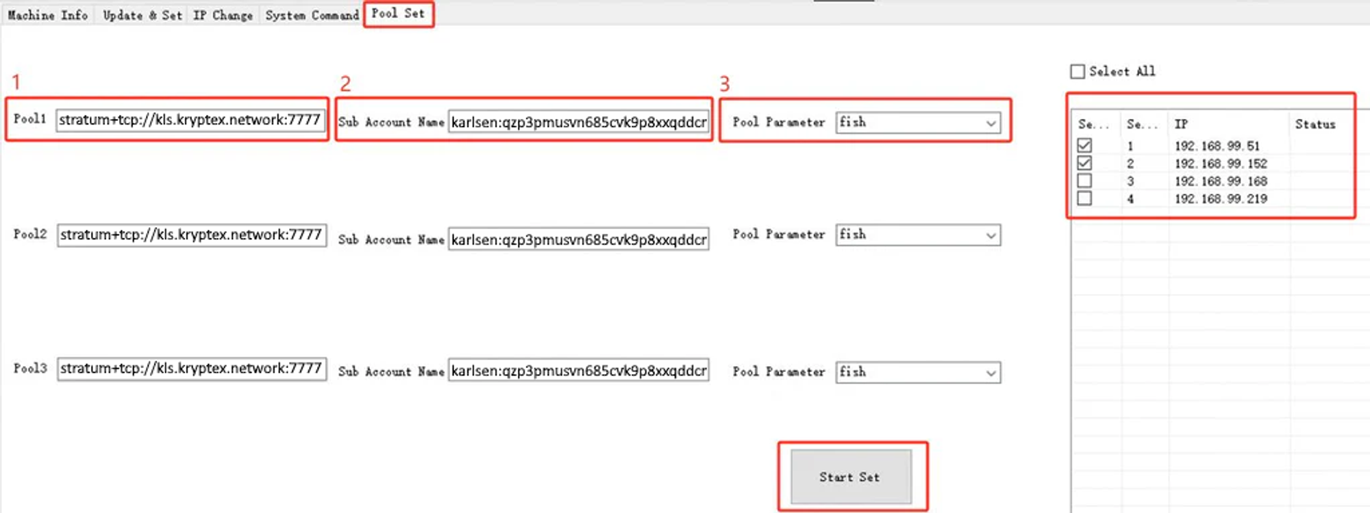

- Перейдите на вкладку “Pool Set” для настроек FPGA.
- Введите адрес пула, введите адрес кошелька, выберите параметры пула. Данные для настроек представлены в таблице ниже.
- Убедитесь, что заполнили все 3 ячейки для настроек одинаковыми параметрами, это важно!
- Выберите в колонке справа ваше устройство, отметив его галочкой, и нажмите кнопку “Start Set”.
Не указывайте имя воркера в поле для кошелька! По умолчанию, воркер настраивается автоматически как текущий IP-суффикс майнера. Например: если IP-адрес K10 —
192.168.99.34, соответствующий идентификатор воркера —099034. Разработчик пока не позволяет самостоятельно настроить имя воркера.
| Монета | Pool — Адрес пула | Wallet — Адрес кошелька | Pool Parameter — Параметры пула |
| KAS | stratum+tcp://kas.kryptex.network:7011 |
KASPA_WALLET_ADDRESS |
default |
ALPH_WALLET_ADDRESS |
default |
- Wallet — адрес кошелька заполняемый в формате:
76c2bde53d3e80e6a8d100e5cdefd285d855d97a8bdfab3a5f962c1928b83ee3 - Pool Parameter —
default(по умолчанию) формат протокола для подключения. Если это не сработает, вы можете попробовать другие варианты протоколов. Например для монеты KLS нужно выбрать протоколfish.

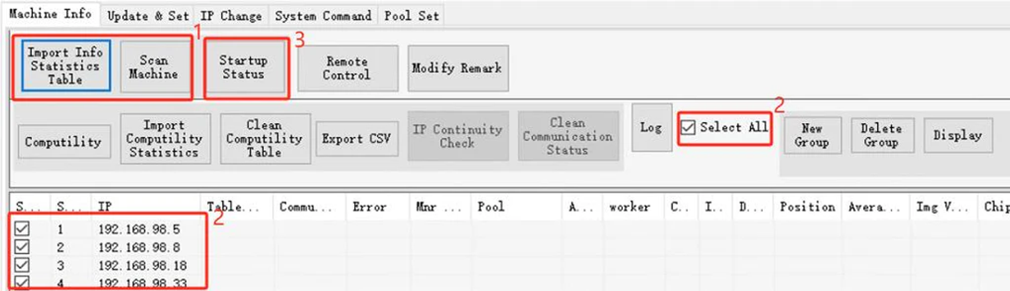

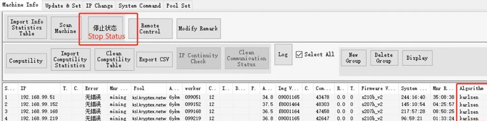

Вы можете отслеживать состояние майнера в режиме реального времени.

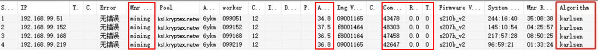

Нажмите “Scan Machines” чтобы найти подключенные устройства, нажмите “Select All”, или выберите соответствующий IP-адрес, затем нажмите “Startup Status”.
Вы увидите статус устройства, хешрейт, статистику шар и сопутствующую информацию.
Кнопкой “Status” можно переключать режимы работы устройства: “Stop Status” — выключить майнинг, “Startup Status” — запустить майнинг.

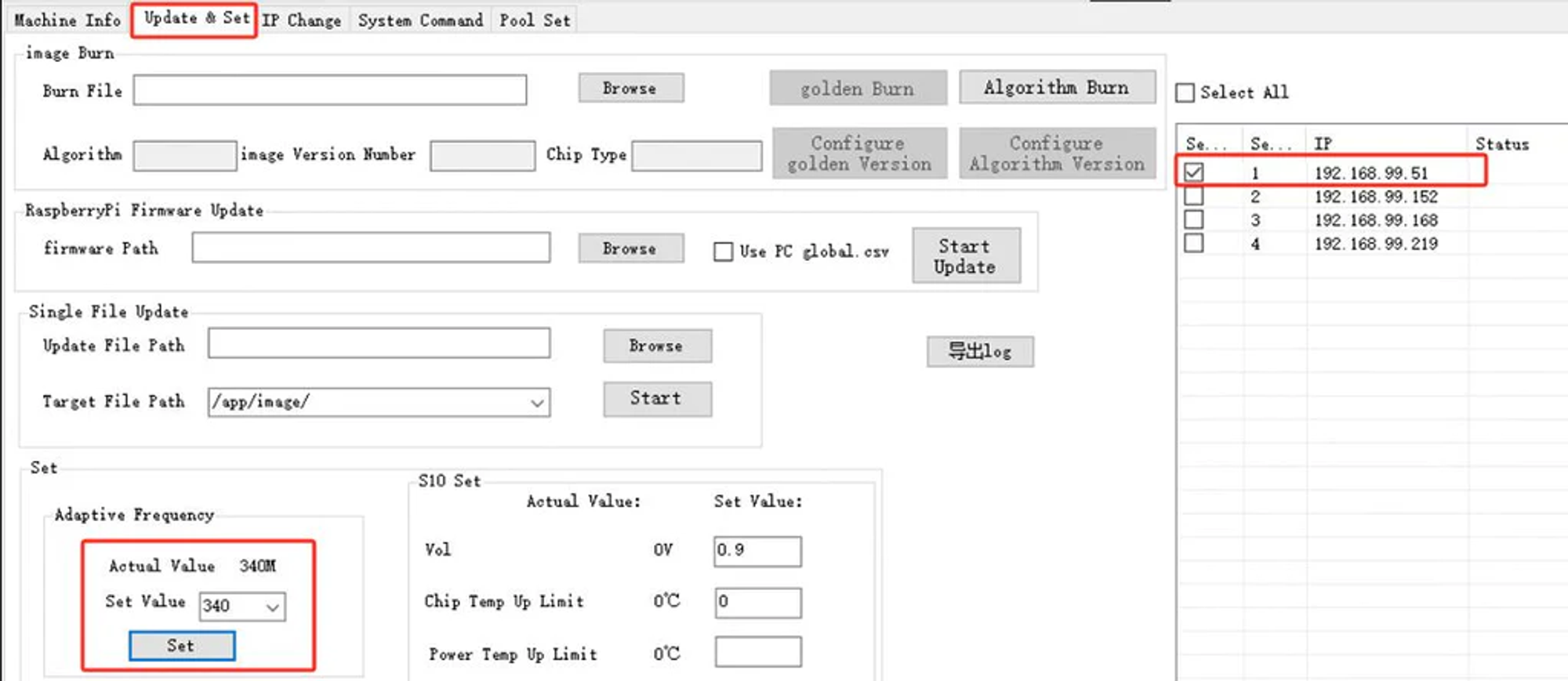

Разгон SuperScalar K10
Разгон ФПГА может привести к перегреву и нестабильной работе. Разгон выше рекомендуемых значений опасен и может навредить устройству! Подходите к разгону с умом, внимательно изучите все аспекты, проконсультируйтесь с опытными пользователями!
Архитектура FPGA позволяет гибко настраивать частоту и напряжение ядра под различные алгоритмы.
Для разгона FPGA SuperScalar:
- Перейдите во вкладку “Update & Setup”;
- Выберите ваше устройство в колонке справа, или нажмите “Select All”;
- В ячейке “Adaptive Frequency” выберите желаемое значение частоты;
- Нажмите кнопку “Set”.

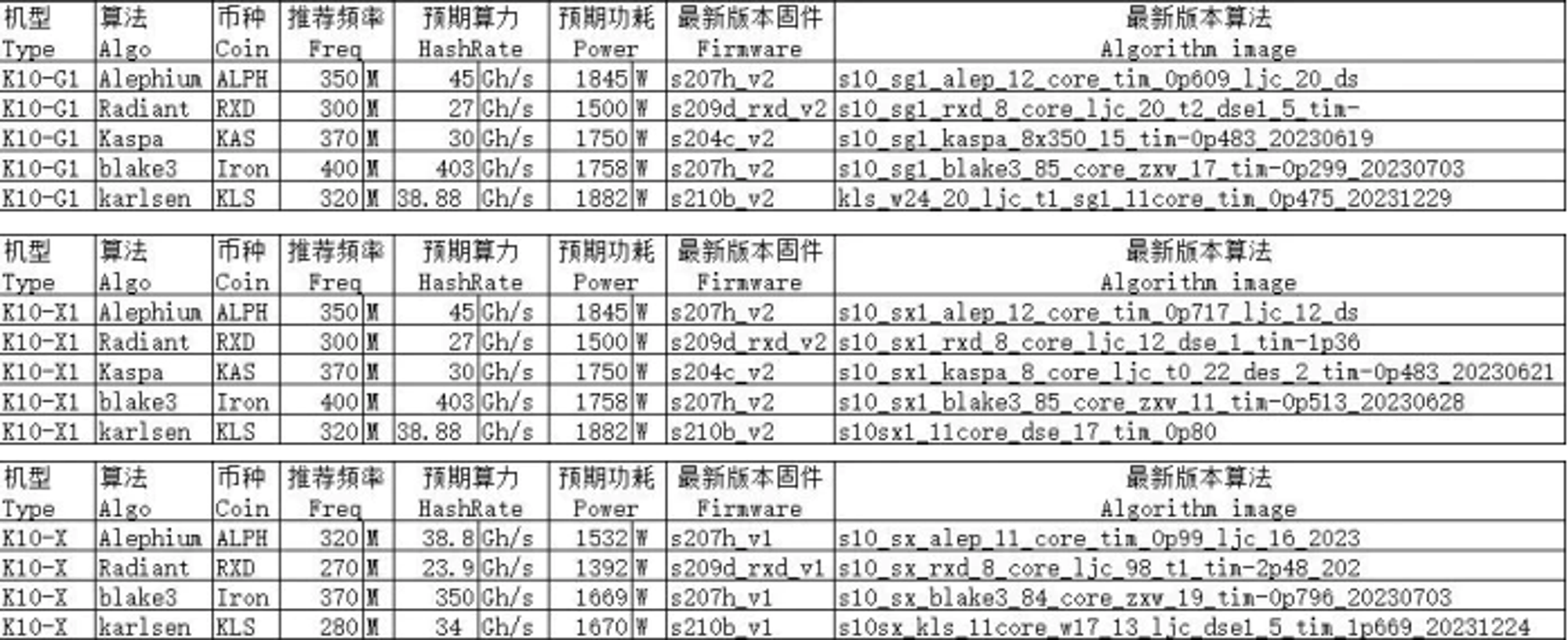

В таблице представлены параметры разгона, рекомендуемые разработчиком.

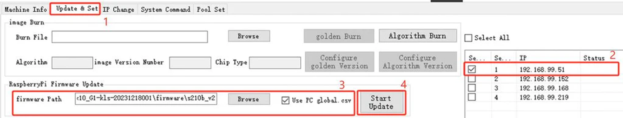

Прошивка
Откройте вкладку “Update & Set”;
В правой колонке выберите устройство, которому хотите обновить прошивку;
В разделе меню “RaspberryPi Firmware Update”, рядом с “Firmware path”, нажмите “Browse” и выберите файл прошивки на вашем ПК;
Отметьте галочкой “Use PC global .cvs”;
Нажмите “Start Update” и дождитесь завершения прошивки. Не пользуйтесь приложением, пока прошивка не завершится.

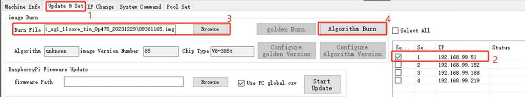

Смена алгоритма
В правой колонке выберите устройство, которому хотите обновить алгоритм;

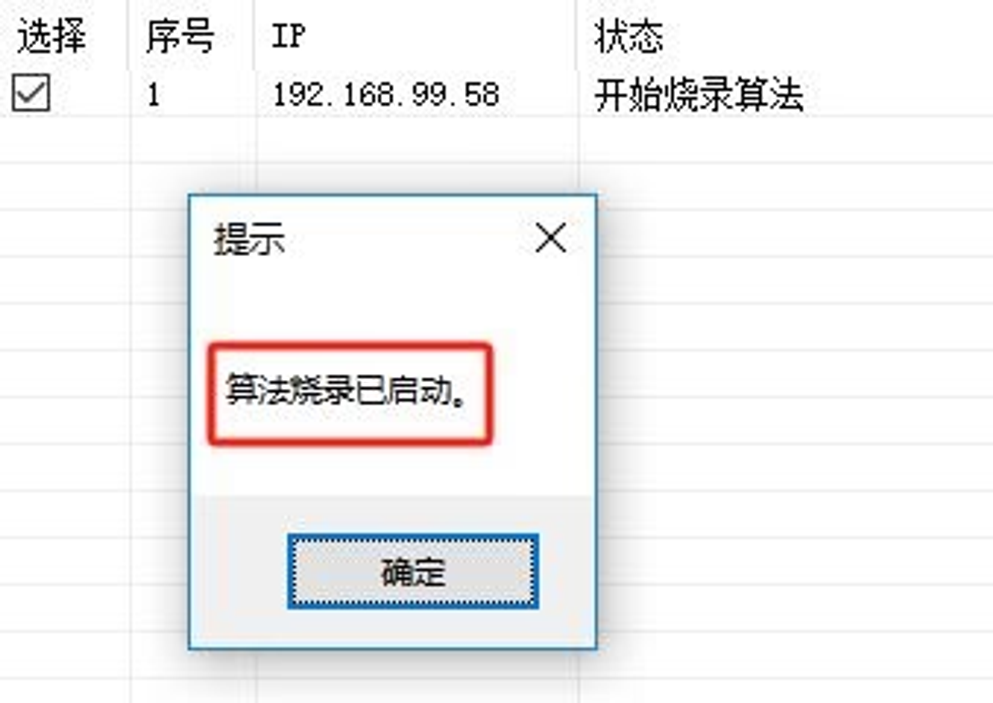

В разделе меню “image Burn”, рядом с “Burn File”, нажмите “Browse” и выберите файл алгоритма на вашем ПК;
Нажмите “Algorithm Burn” и дождитесь завершения обновления. Не пользуйтесь приложением, пока процесс не завершится.
