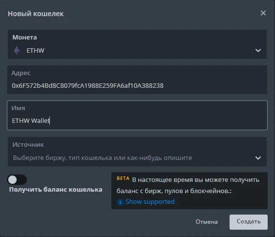

Создаём кошелёк
  1. Выбираем тип монеты, которую собираемся майнить, например ETHW.
  2. Адрес кошелька используете свой, из ранее зарегистрированного кошелька, в формате 0x6F572b4Bd8C8079fcA1988E259FA6af10A388238
  3. Задаём произвольное имя кошельку, применяем изменения.

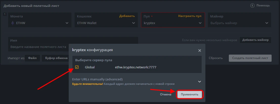

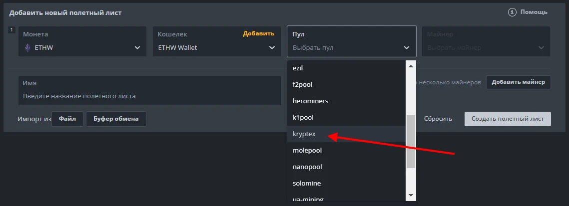

  3. Выбираем, из списка пулов, пул kryptex.
  4. Отмечаем галочкой сервер пула и жмём “Применить”.

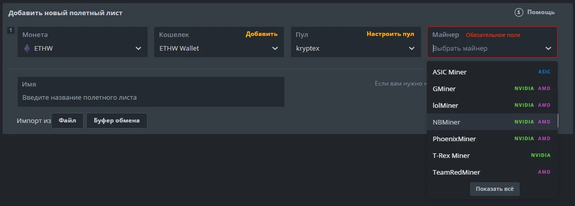

  5. Выберите из списка майнеров нужный вам майнер.
    Если нужного вам майнера в списке нет — нажмите кнопку “Показать все” и выберите нужный вам майнер. В таком случае, его нужно будет настроить вручную.
  6. После того, как вы выбрали нужный вам майнер, нажмите “Создать полётный лист”. Готово! Можно приступать к майнингу!

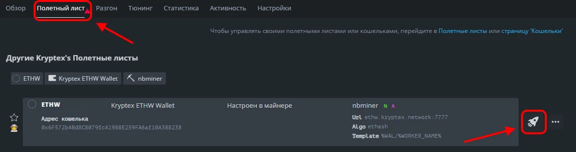

Приступаем к майнингу!
  1. Выберите необходимые фермы;
  2. Выберите созданный Полётный лист;
  3. Нажмите значок с ракетой;
  4. Если всё получилось, то уже спустя 15-20 минут вы увидите статистику начислений в своём личном кабинете на пуле.

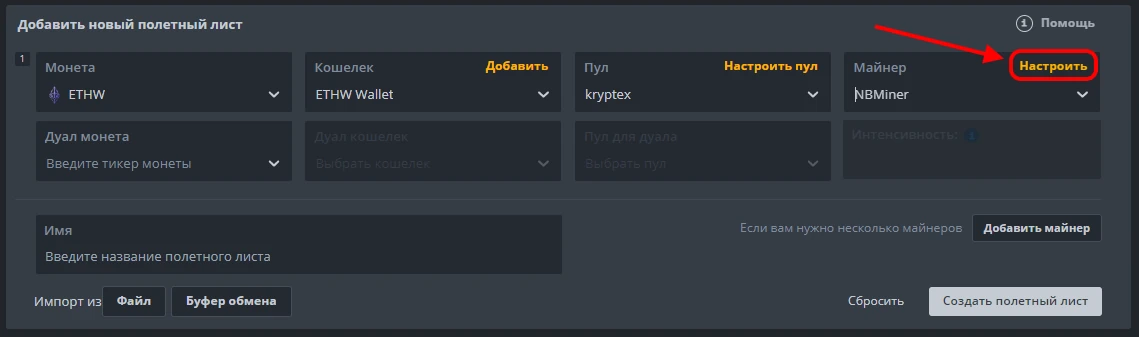

Если нужно настроить майнер вручную:
Пул Криптекса автоматически подбирает настройки для самых популярных майнеров, достаточно выбрать майнер из списка. Если же нужного вам майнера в списке не оказалось, или вы хотите изменить автоматические настройки — можно настроить майнер вручную.

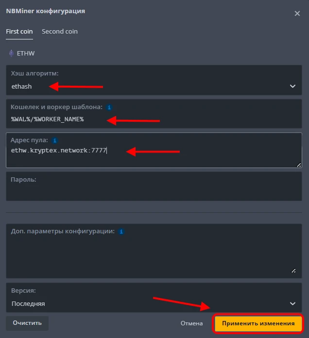

Рассмотрим пример ручной настройки майнера NBMiner для алгоритма Ethash и монеты ETHW:
  1. Выберите нужный вам майнер и нажмите кнопку “Настроить”
  2. Выбираем хэш алгоритм ethash (чаще всего, алгоритм подбирается автоматически на основании выбранной вами монеты)
  3. Адрес пула для монеты ETHW — ethw.kryptex.network:7034
  4. Применяем изменения.
