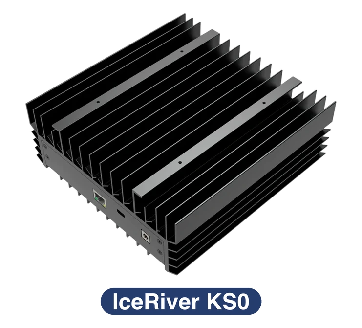

Технические рекомендации
После разгона, энергопотребление АСИКа вырастет пропорционально увеличению хешрейта. Вам нужно подготовить дополнительное охлаждение вашего KS0, подготовить новый блок питания (родного на 90 ватт недостаточно), по возможности заменить термоинтерфейсы.
- После разгона, хешрейт вырастет до 140-170 Ghs, в зависимости от качества ваших чипов.
- Маркировка рекомендованного блока питания: 19 В 9.5 А 180 Ватт штекер 5.5х2.5.
- Потребление KS0 станет 110-125 Ватт.
- Установить дополнительный 120 мм вентилятор для охлаждения сверху. Его можно запитать от USB разъёма АСИКа, но вы не сможете регулировать обороты. Вентилятор будет работать на минимальных оборотах.
- Установить дополнительный 120 мм вентилятор для охлаждения снизу, или хотя-бы приподнять АСИК над поверхностью на 5-10 см.
- Старайтесь не допускать нагрева АСИКа более чем 60 градусов, иначе хешрейт будет падать.
