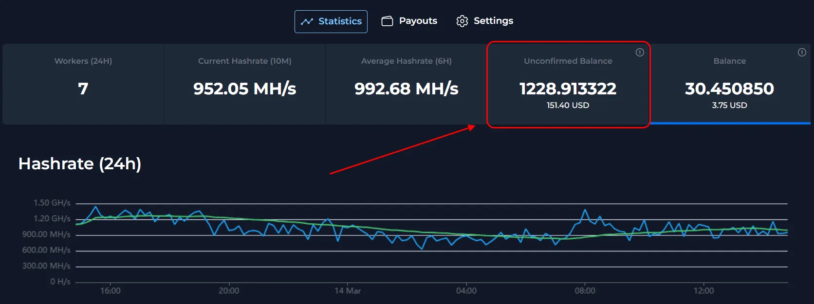

Что такое Неподтвержденный Баланс?
Каждый найденный блок должен быть подтвержден сетью, прежде чем пул получит за него вознаграждение. После нахождения блока, в сети должно быть найдено определённое количество новых блоков.
У каждой сети свои условия. Где-то подтверждение занимает 10-15 минут, где-то 8 часов, есть монеты где подтверждение происходит через 2 недели (QUAI). Неподтверждённый баланс становится подтвержденным после проверки сетью.
На монетах с системой наград PPS+ баланс сразу становится подтверждённым.
