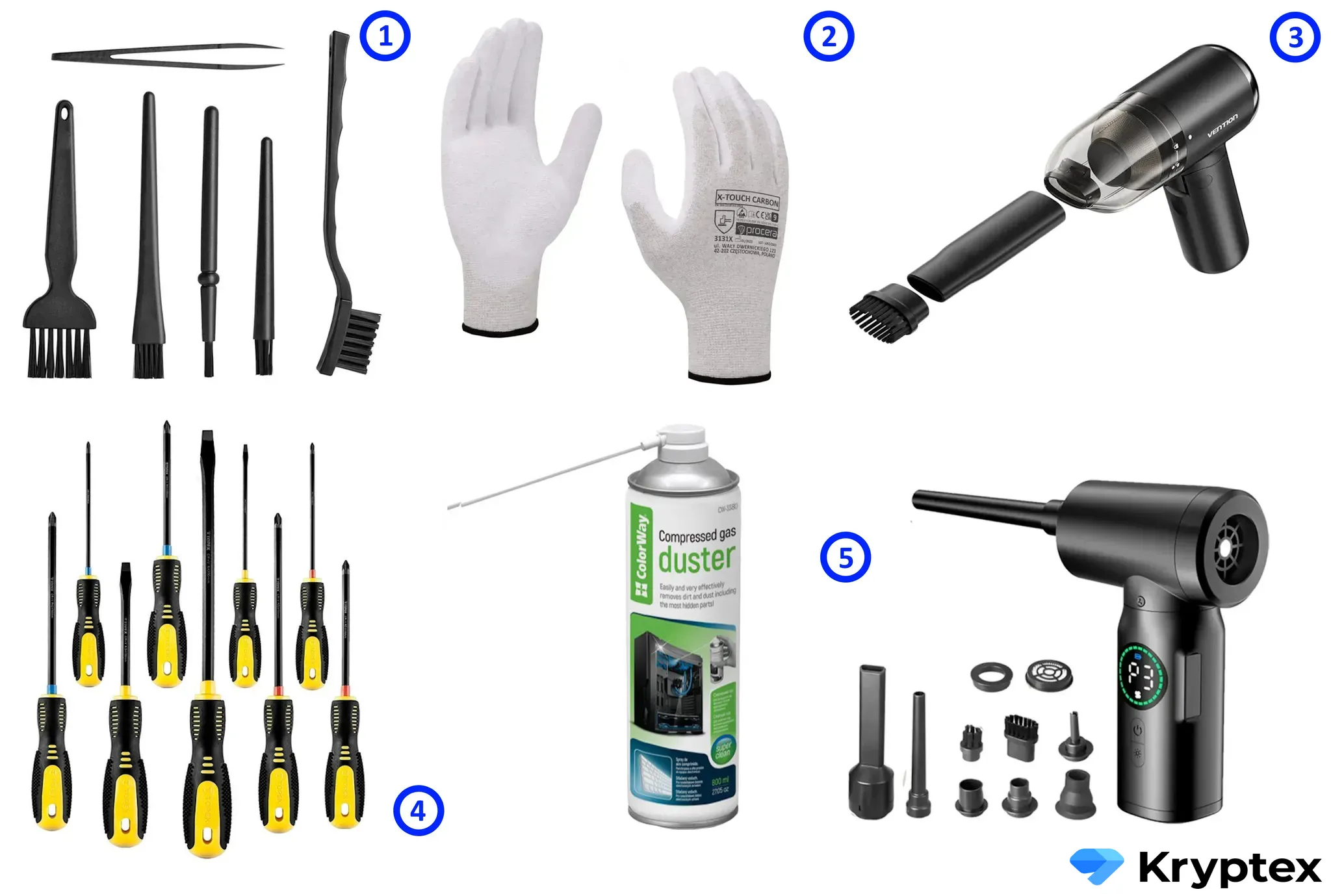

Инструменты для чистки АСИКа:
  1. Щетка с мягкой щетиной.
  2. Антистатические перчатки (рекомендовано).
  3. Пылесос с насадкой для электроники (опционально).
  4. Набор отверток или шуруповерт со сменными битами.
  5. Баллон с сжатым воздухом, или электрический портативный компрессор.

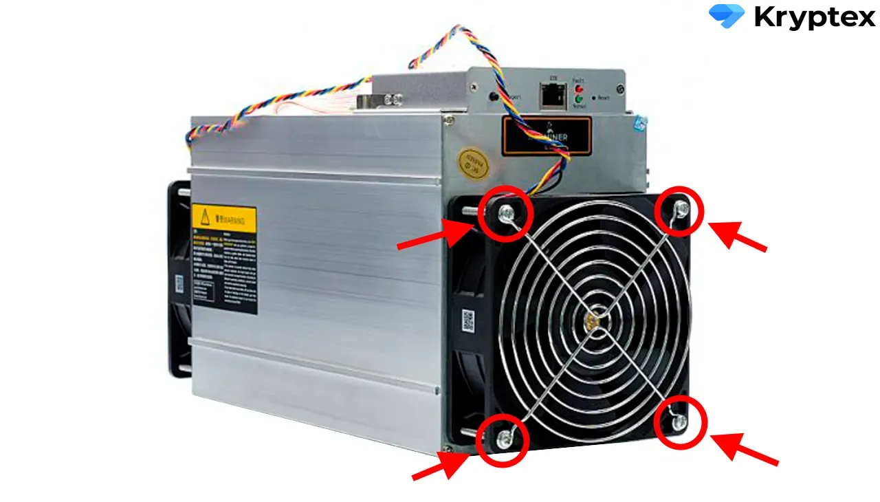

    • Снимите защитные решетки с вентиляторов, если такие присутствуют и их легко снять выкрутив 4 болта.

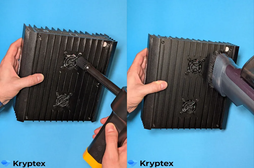

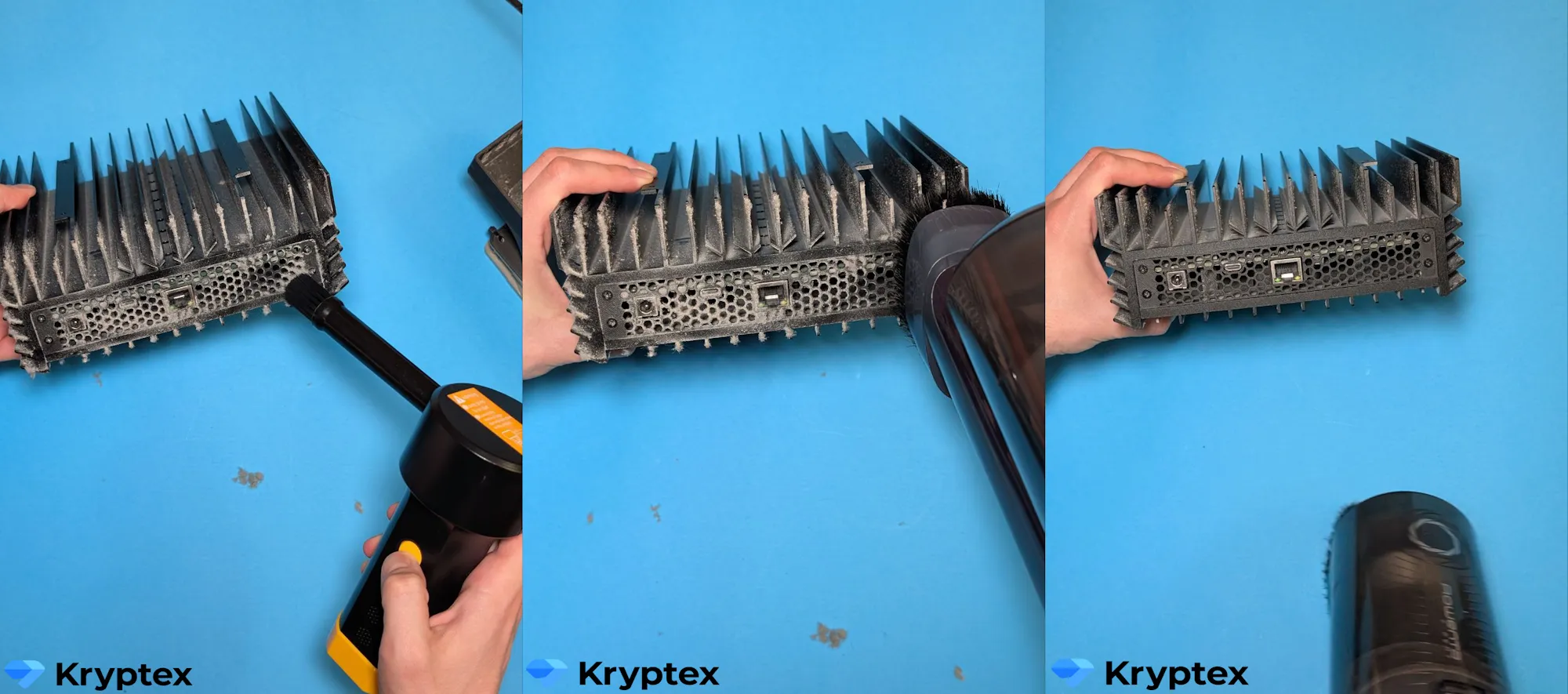

  2. Используйте сжатый воздух:
    • Поднесите баллон с сжатым воздухом, или компрессор, к вентиляционным отверстиям и плавными движениями удалите пыль.
    • Не держите баллон слишком близко, чтобы избежать конденсата.
    • Придерживайте вентиляторы от вращения, чтобы не генерировать ток на плату АСИКа.

  4. Пройдитесь пылесосом (опционально):
    • Если есть возможность, установите пылесос на низкую мощность и аккуратно удалите пыль из труднодоступных мест.

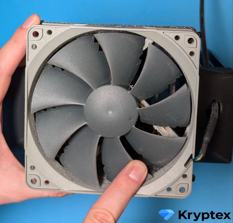

  5. Проверьте вентиляцию:
    • Убедитесь, что вентиляторы работают корректно и не имеют загрязнений, которые могут их блокировать.
