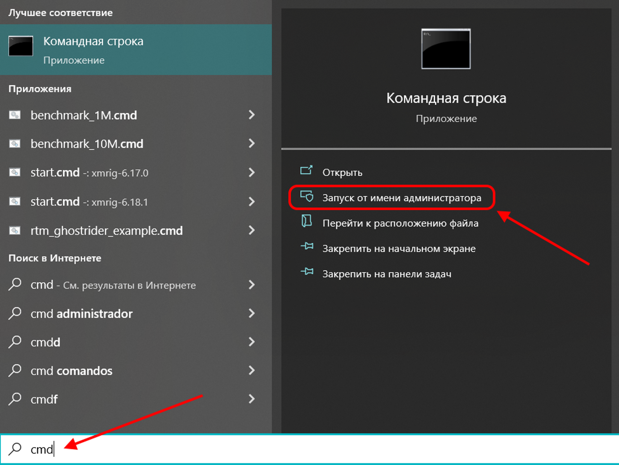

  1. Нажмите правой кнопкой мыши по меню “Пуск”, и выберите “Найти”.
  2. В строке поиска введите cmd, и выберите пункт “Запуск от имени администратора”.

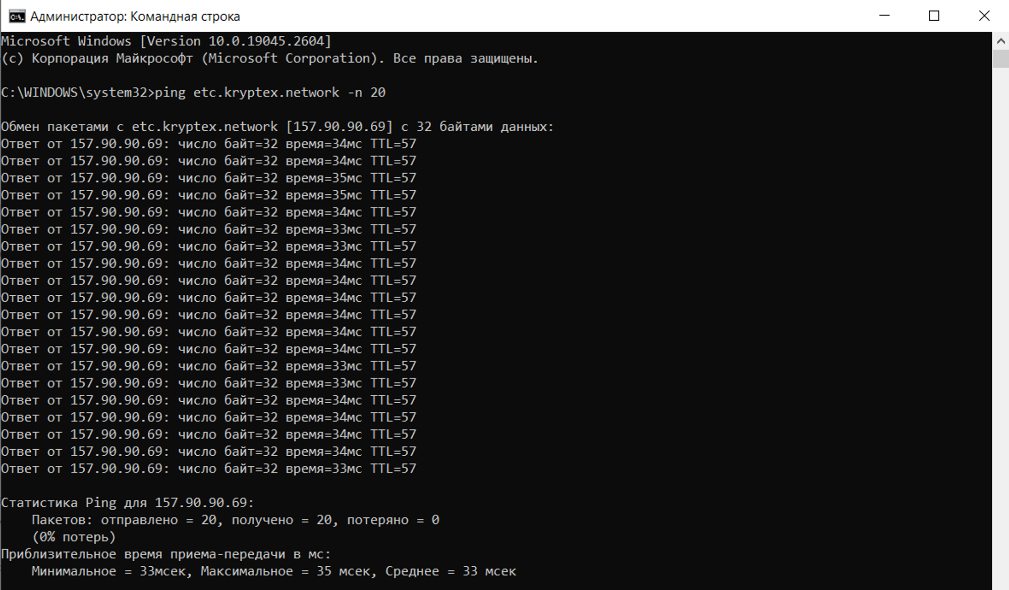

  3. Перед вами откроется командная строка Windows. Введите команду: ping etc.kryptex.network -n 20 и нажмите Ентер
  4. Команда запустит обмен пакетами между вашим ПК и пулом Криптекса. Когда команда закончит работу, вы увидите результат:
    • количество отправленных/принятых пакетов — по условия мы задали 20 пакетов;
    • количество потерянных пакетов — должно быть 0. Если у вас не 0 — значит есть проблема с интернетом. Часть пакетов (информации) теряется во время приёмо-передачи;
    • приблизительное время приёма-передачи пакетов — меньше — лучше! Если среднее значение меньше 100 миллисекунд и нет значительных отклонений — значит соединение достаточно стабильное.
