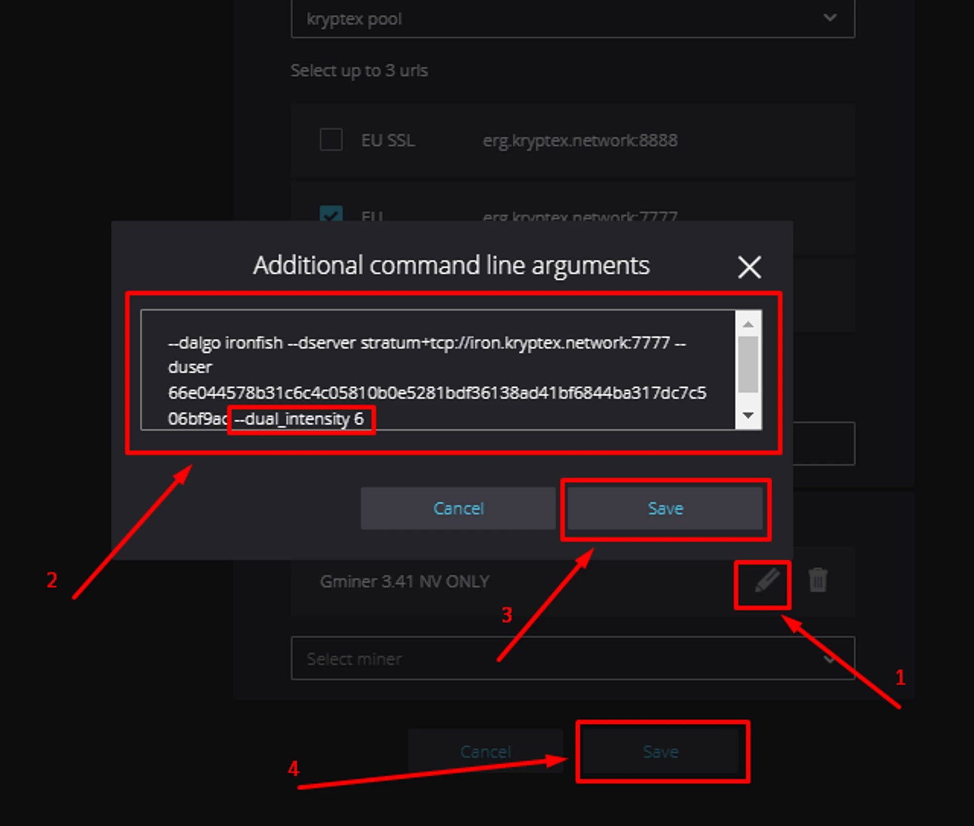

GMiner

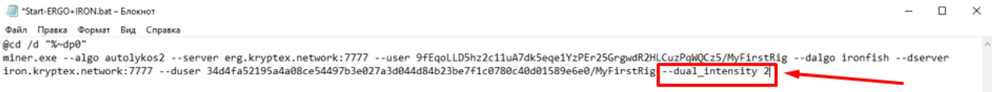

Укажите аргумент в любой части бат-файла, или в дополнительных настройках майнера HiveOS/RaveOS, в формате: --dual_intensity 2
Где --dual_intensity — это аргумент, а 2 — значение аргумента.
Значения аргумента указываются через пробел для каждой видеокарты, или единожды, сразу для всех видеокарт.
Пример для нескольких видеокарт: --dual_intensity 2 3 2 5
Допустимый диапазон значений --dual_intensity для GMiner от 0 до 128, с шагом в 0.1.
Вы можете указывать значение до десятых, например --dual_intensity 4.8.

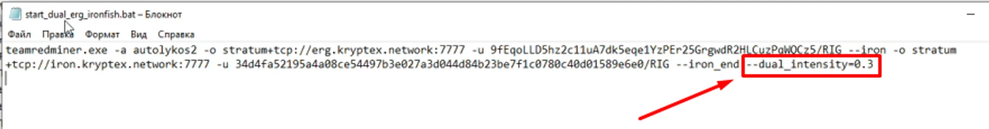

TeamRedMiner
Укажите аргумент в любой части бат-файла, или в дополнительных настройках майнера HiveOS/RaveOS, в формате: --dual_intensity=0.3
Где --dual_intensity= — это аргумент, а 0.3 — значение аргумента.
Значения аргумента указываются через запятую для каждой видеокарты, или единожды, сразу для всех видеокарт.
Пример для нескольких видеокарт: --dual_intensity=0.1,0.2,0.1,0.3
Допустимый диапазон значений --dual_intensity для TeamRedMiner от 0.1 до 1.0, с шагом в 0.1.

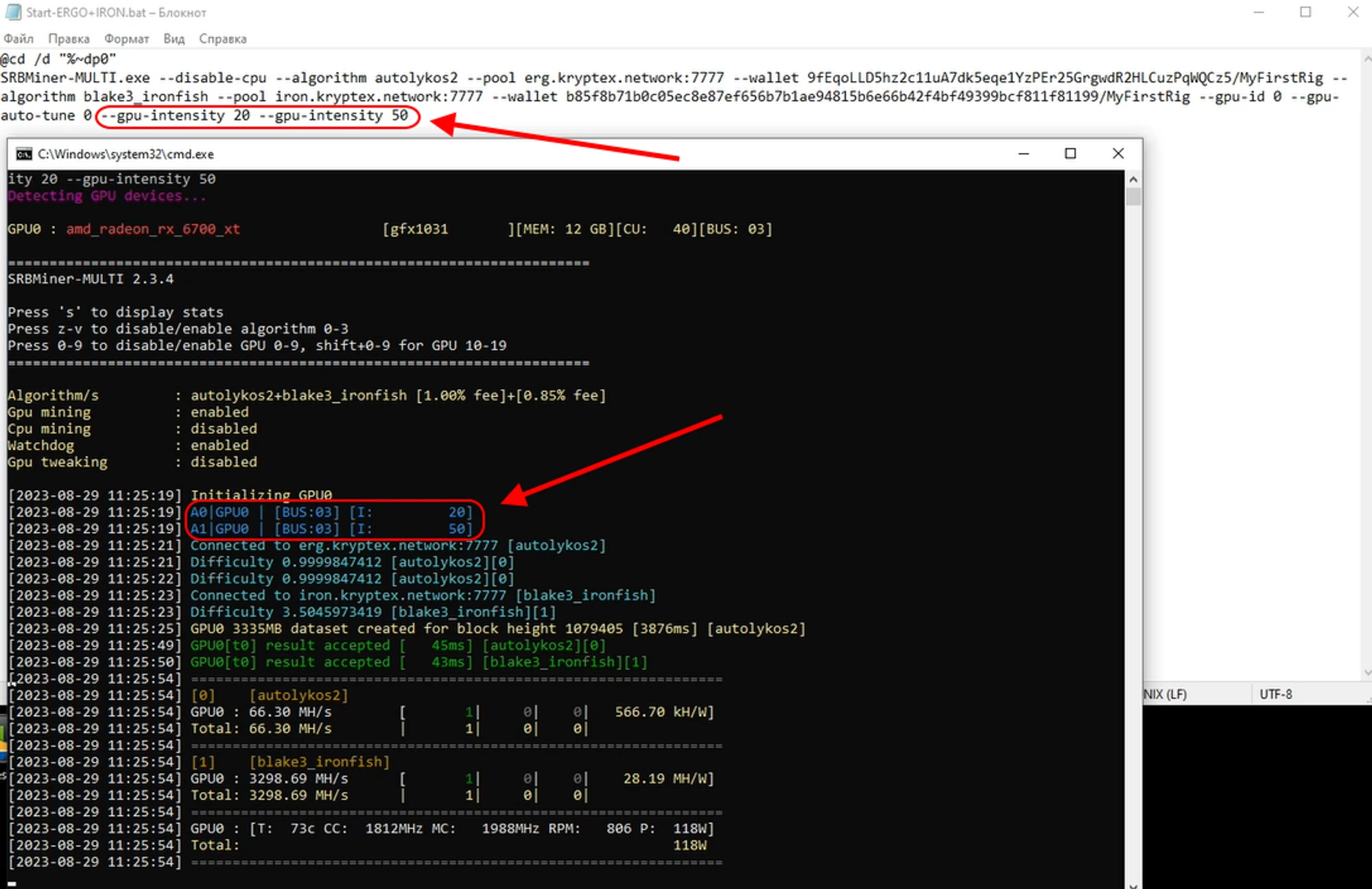

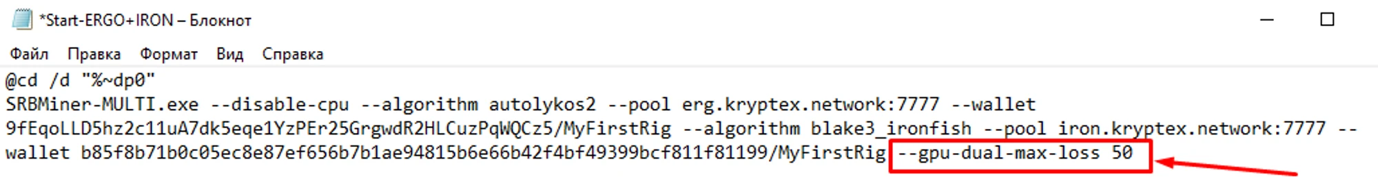

Настройка --gpu-dual-max-loss в SRBMiner
Аргумент --gpu-dual-max-loss аналог аргумента --dual_intensity, и применяется в SRBMiner для регулирования допустимой потери хешрейта (в %) на первой монете при автоматической калибровке дуал-майнинга.
Принцип работы такой-же: чем выше значение --gpu-dual-max-loss — тем больше хешрейт на второй монете и тем меньше хешрейт на первой.
Укажите аргумент в любой части бат-файла, или в дополнительных настройках майнера HiveOS/RaveOS, в формате: --gpu-dual-max-loss 50.
Где --gpu-dual-max-loss — это аргумент, а 50 — значение максимально допустимой потери хешрейта на основной монете, в процентах.
Пример для нескольких видеокарт: --gpu-dual-max-loss 50,55,60,45
Допустимый диапазон значений --gpu-dual-max-loss для SRBMiner от 0 до 95, с шагом в 1.
Если вы запускаете дуал-майнинг без указания данного аргумента, то майнер автоматически откалибрует интенсивность для ваших видеокарт.
Вы так же можете задать интенсивность майнинга для каждого алгоритма вручную, полностью отключив автоматическую калибровку майнера. Например, вы уже неоднократно запускали майнер и знаете, какие именно значения вам нужно установить.
Чтобы задать интенсивность вручную, нужно указать три аргумента. Отключить автоматическую настройку, задать интенсивность для первого алгоритма, задать интенсивность для второго алгоритма:
--gpu-auto-tune 0 --gpu-intensity 20 --gpu-intensity 50
Где --gpu-auto-tune 0 — отвечает за отключение автоматической настройки. Цифра 0 означает отключение автонастройки, цифра 1 — автонастройка в обычном режиме, цифра 2 — автонастройка в быстром режиме, цифра 3 — автонастройка в быстром режиме с увеличением шага.
Первый аргумент --gpu-intessity 20 — отвечает за интенсивность майнинга первого алгоритма A0 (если вы майните ERGO+IRON, то первый алгоритм A0 это ERGO). Значение 20 выбрали как пример. Установите ваше значение в диапазоне от 1 (самая слабая интенсивность) до 31 (самая высокая интенсивность). Если установить значение 0 — майнер будет подбирать значение самостоятельно.
Второй аргумент --gpu-intessity 50 — отвечает за интенсивность майнинга второго алгоритма A1 (если вы майните ERGO+IRON, то второй алгоритм A1 это IRON). Значение 50 выбрали как пример. Установите ваше значение в диапазоне от 1 (самая слабая интенсивность) до 255 (самая высокая интенсивность). Если установить значение 0 — майнер будет подбирать значение самостоятельно.

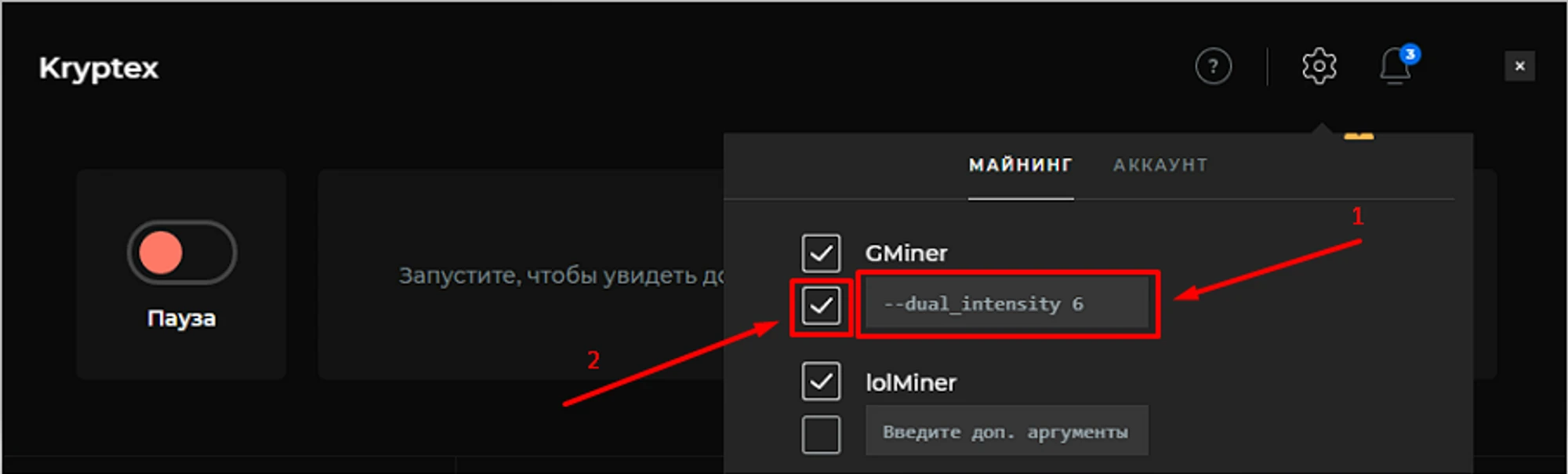

Настройка --dual_intensity в приложении Kryptex
Пошаговая настройка --dual_intensity в приложении Kryptex:
  1. Остановите майнинг.
  2. Откройте настройки Криптекса → “Майнинг”.
  3. Найдите нужный майнер в списке, укажите аргумент --dual_intensity с нужным значением в поле для аргументов;
  4. Поставьте галочку рядом с полем аргументов майнера для применения настроек.
  5. Готово! Запускайте майнинг и получайте желаемые результаты интенсивности дуал майнинга.
Важно! Если вы указываете аргумент для GMiner, то необходимо между аргументом и значением ставить пробел. Если для TeamRedMiner, то необходимо использовать знак =.

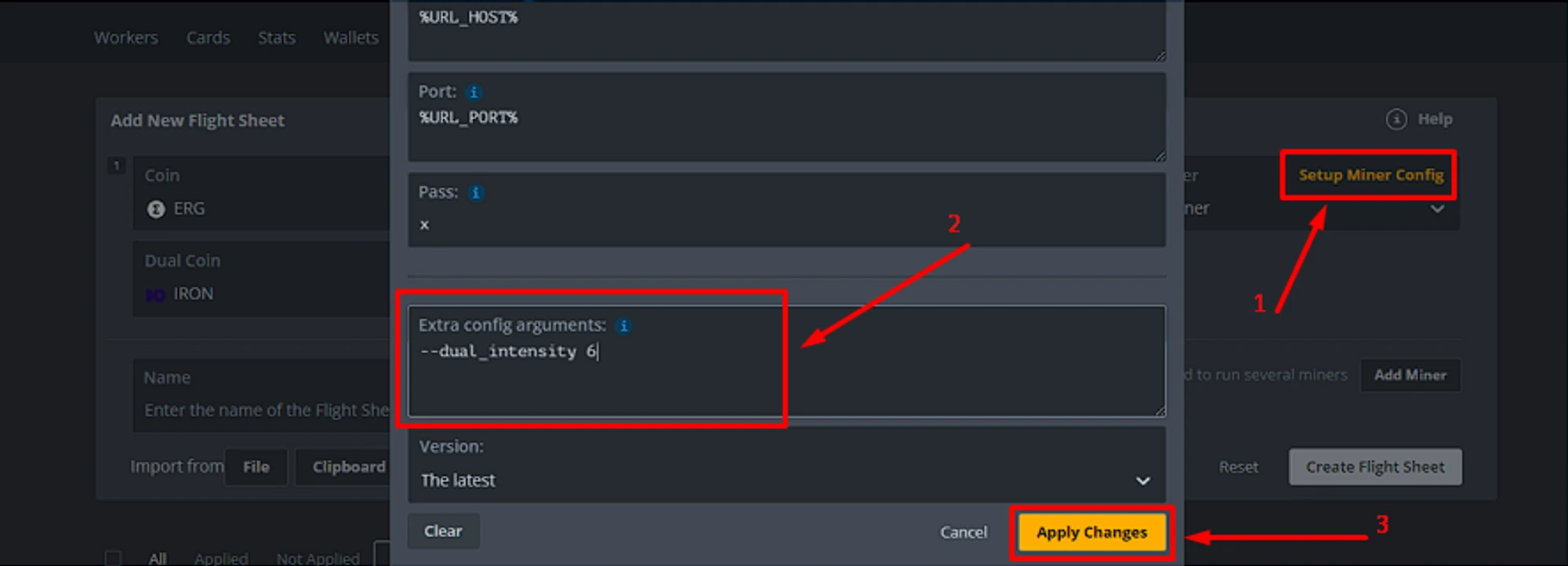

Настройка --dual_intensity в HiveOS
Пошаговая настройка --dual_intensity в HiveOS:
  1. Создайте полетный лист для дуал-майнинга;
  2. Откройте настройки майнера → “Setup Miner Config”;
  3. Пропишите в поле “Extra config arguments” аргумент --dual_intensity с нужным значением;
  4. Сохраните изменения → “Apply Changes”.
  5. Готово! Запускайте майнинг и получайте желаемые результаты интенсивности дуал майнинга. Может потребоваться перезагрузка фермы.
