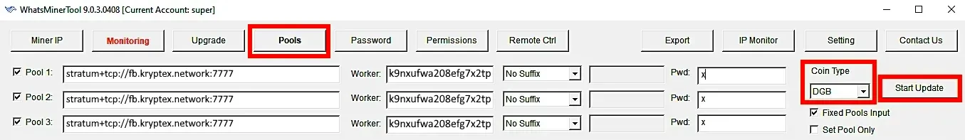

  1. Оновіть прошивку до останньої версії — 20241108.
    Завантажити останню версію прошивки WhatsMiner.
  2. Відкрийте WhatsMinerTools 9.0.3.
  3. Відскануйте мережу на наявність підключених АСІКів.
  4. Натисніть кнопку Pools.
  5. У випадаючому списку Coin Type, виберіть DGB.
  6. Застосуйте оновлення для вибраних АСІКів.

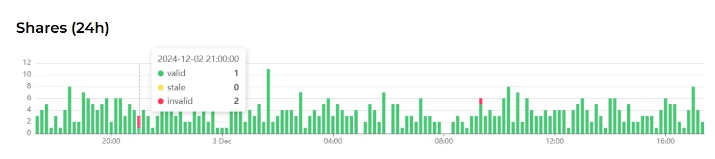

Як перевірити наявність відхилених шар?
  1. Відкрийте головну сторінку пула Kryptex, та виберіть монету, яку ви майнете.
  2. У рядку пошуку введіть вашу адресу гаманця.
  3. Перед вами відкриється статистика вашого гаманця з даними по всіх підключених пристроях.

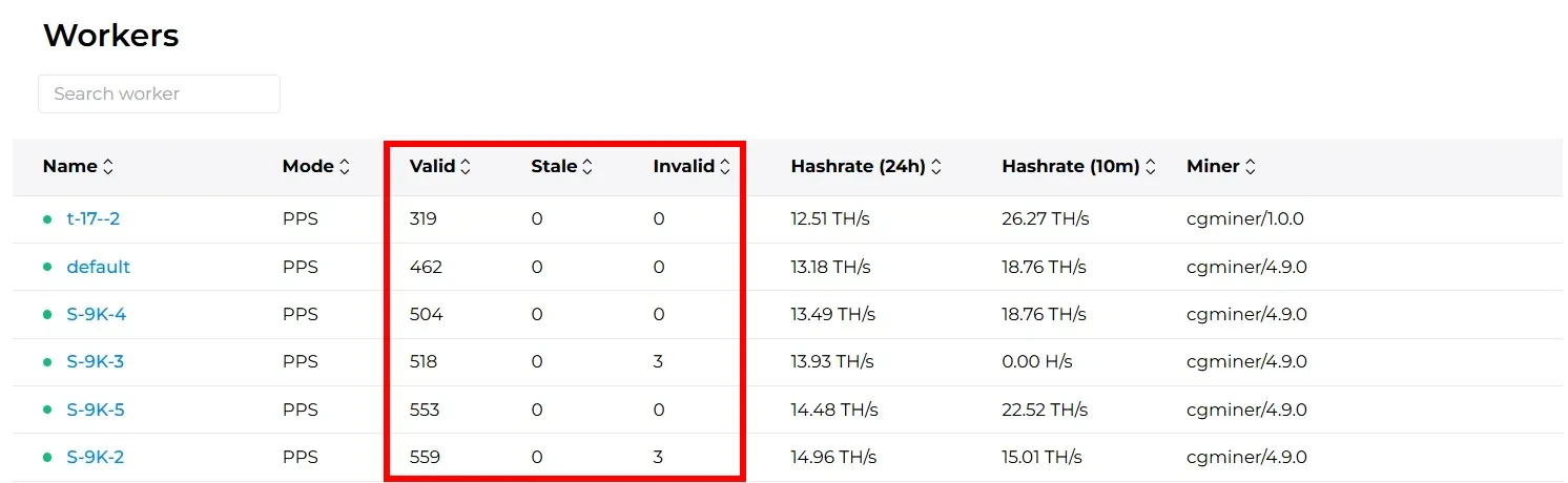

  4. Виберіть потрібний пристрій і перегляньте його:
    • 🟢Valid — прийняті шари.
    • 🟡Stale — відхилені шари, що відправлені запізно.
    • 🔴Invalid — відхилені, неправильні шари.
  5. Або ви можете переглянути дані у загальній статистиці пристроїв.
