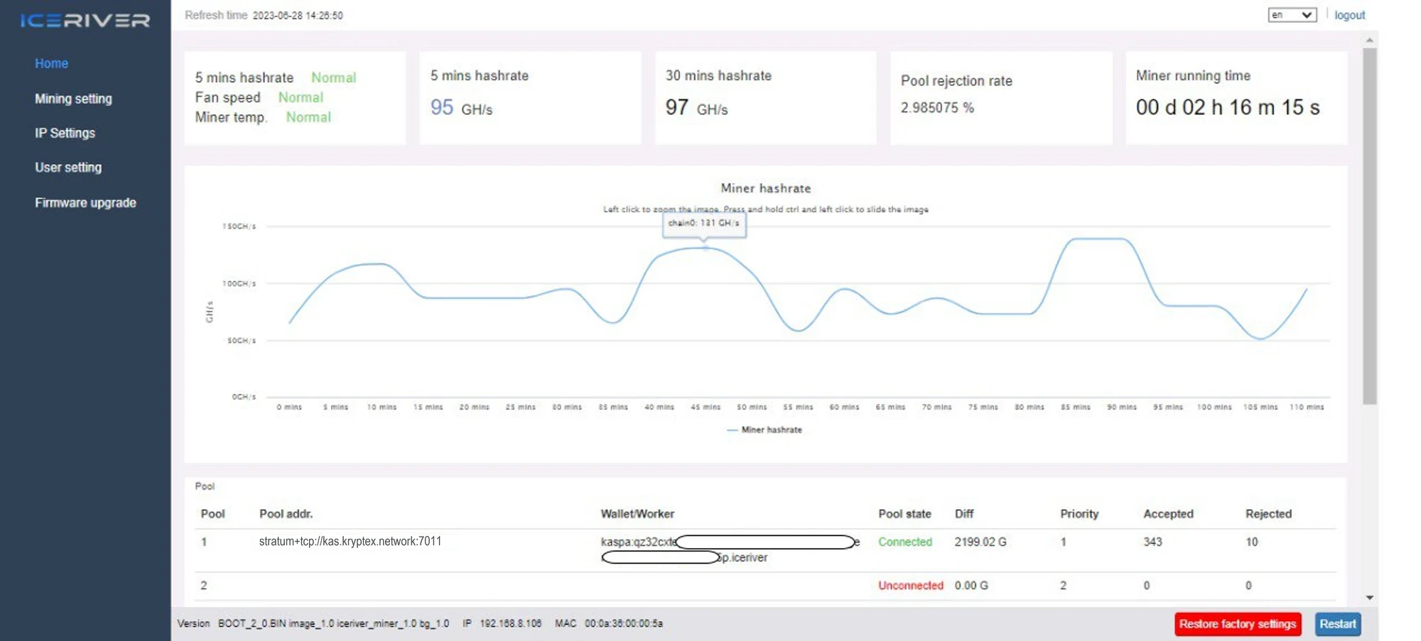

Заповніть всі 3 рядки однаковими налаштуваннями, як на скріншоті вище, щоб АСІК відновив роботу у разі розриву з'єднання.
Натисніть “Save”, щоб зберегти налаштування, а потім натисніть “Restart”, щоб перезавантажити АСІК.
Слідкуйте за роботою вашого АСІКу на сторінці “Home”. Тут ви побачите ваш хешрейт, статистику прийнятих шар та супутню інформацію.
