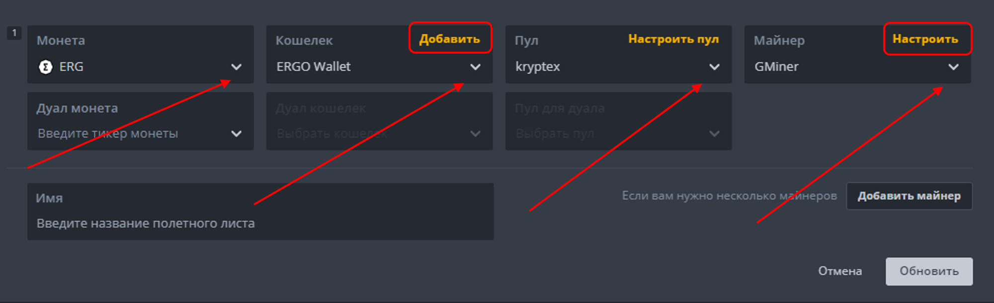

  1. Выберите основную монету для майнинга: в нашем случае это ERGO. При желании можете выбрать другую монету, например ETC. Заполните шаблон полётного листа следующим образом:
    • Выберите монету ERGO;
    • Укажите кошелёк для выбранной монеты. Если вы ещё не добавили его, нажмите кнопку "Добавить";
    • Выберите пул Криптекса из списка;
    • Выберите майнер: для нашей видеокарты Nvidia используем Gminer;
    • Нажмите кнопку "Настроить" рядом с майнером.

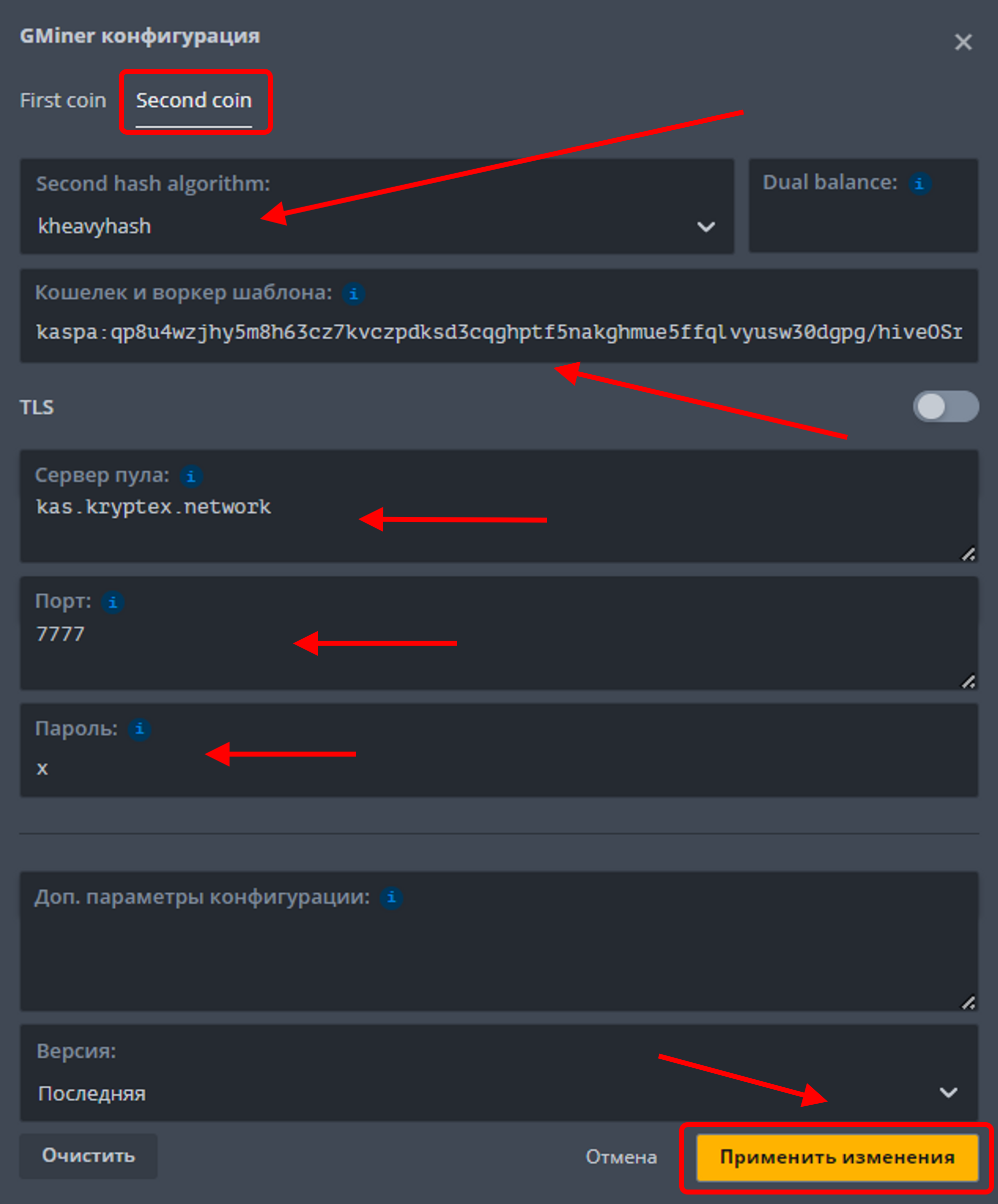

  2. Сразу нажимаем кнопку "Second coin" (Вторая монета) и заполняем поля:
    • Second hash algorithm (Второй алгоритм хеширования) — выбираем kheavyhash (KASPA);
    • Кошелёк и воркер шаблона — вставляем наш адрес кошелька KASPA, а затем через / указываем название воркера. Обратите внимание, что кошелёк КАСПЫ вписывается полностью, начиная с kaspa:. Пример: kaspa:qp8u4wzjhy5m8h63cz7kvczpdksd3cqghptf5nakghmue5ffqlvyusw30dgpg/hiveOSrig
    • Сервер пула — адрес пула: kas.kryptex.network
    • Порт7011
    • Парольx
    • Нажимаем кнопку "Применить изменения".

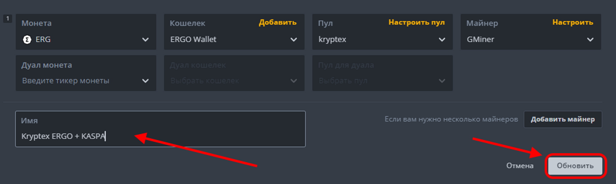

  3. Даём название полётному листу, и сохраняем его.
