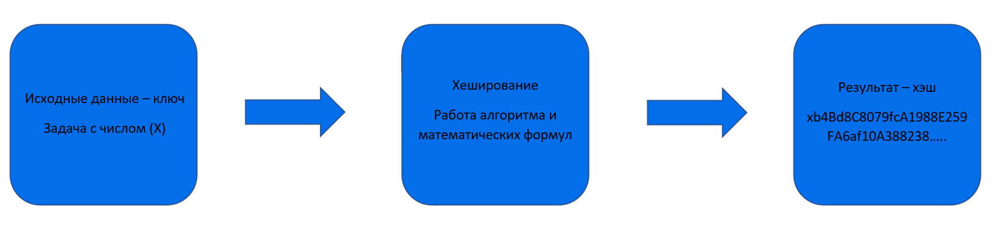

  4. Хэш (Hash) — результат хэш-функции.
    • Хэш-функция — это алгоритм превращения исходной информации, с помощью особых математических формул, в хэш.
    • Хэш — результат работы алгоритма. Отображение данных в виде строки, уникальной для исходного набора информации.
