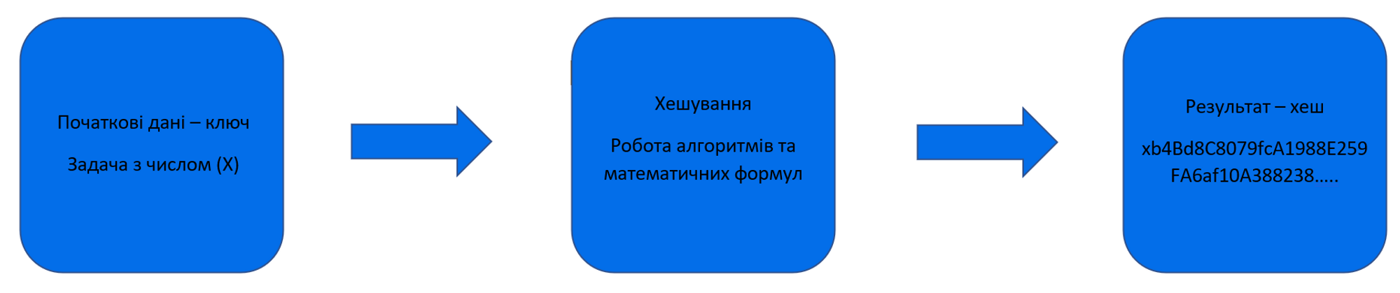

  4. Хеш (Hash) — результат хеш-функції.
    • Хеш-функція — це алгоритм перетворення початкових даних, за допомогою особливих математичних формул, на хеш.
    • Хеш — результат роботи алгоритму. Відображення даних у вигляді рядка, унікального для вихідного набору інформації.
